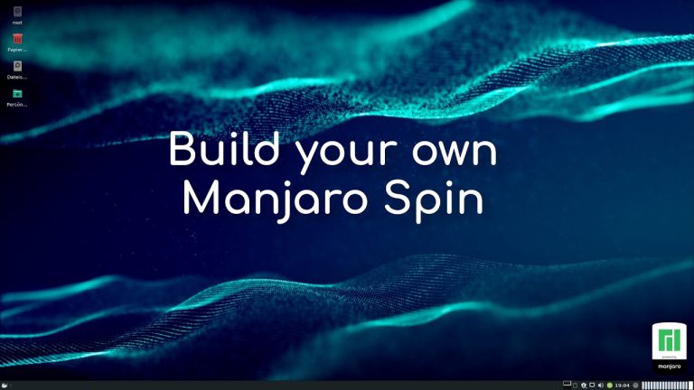

Jak najbardziej da się to zrobić, tu masz co i jak:
