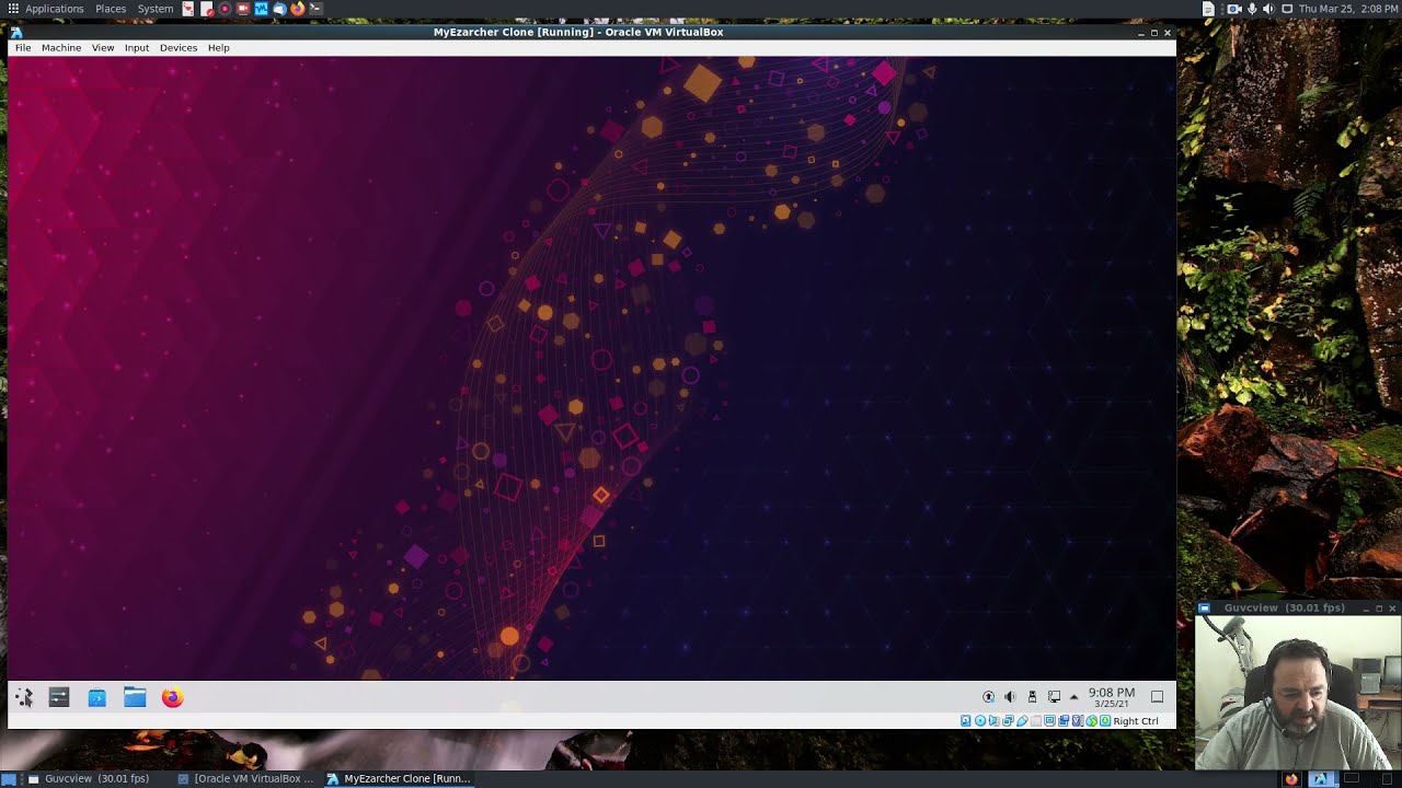

Udało mi się stworzyć własne ISO z ustawieniami, wyglądem i programami tak jak na desktopie, Co widać na załączonym obrazku .

Wideo-poradnik dotyczy środowiska graficznego KDE Plasma. Pewnie inne środowiska graficzne konfiguruję się analogicznie.
Dobór ikon czy aplikacji może być oczywiście inny.
Z ilością aplikacji nie należy przesadzać. Miałem taką sytuację że plik urósł do prawie 5GB i nie chciał się załadować.
Kluczowymi sprawami są:
/home/katalog_domowy/iso-profiles/manjaro/kde/Packages-Desktop i
/home/katalog_domowy/iso-profiles/manjaro/kde/desktop-overlay/etc/skel/
ISO będzie zapisane w katalogu:
/var/cache/manjaro-tools/iso/manjaro/kde/21.0.5/
