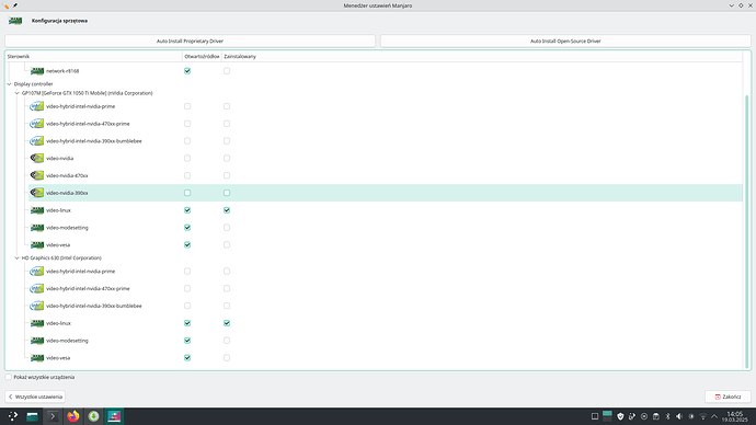

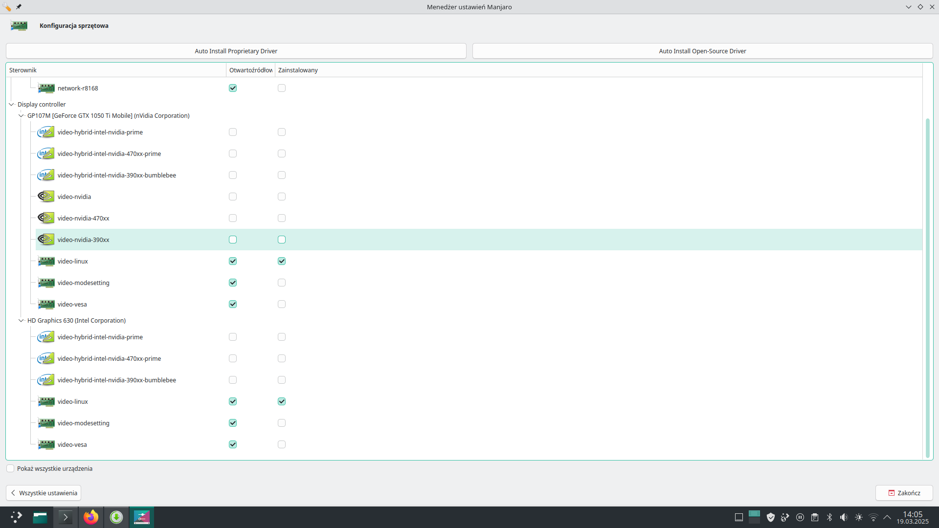

Wszystkich jakie są dostępne w menadżerze sterowników. ( potem dam screena) I własnościowe i otwarte działają tak samo. Problem jest z materiałami 4k60fps. Ludzie piszą, że w Chromium z właczna akceleracją jest wszystko ok. Niestety nie jest, a działą to gorzej niż w Firefox nawet w 1080p/. Instalacja Manjaro wraz ze sterownikami własnościowymi powoduje czarny ekran przy włączaniu. Na starcie dobiera złe sterowniki. Zamierazm kupić nowego laptopa. Jaki najlepiej kupić jeżeli chdzi o podzespoły? Na intelu czy AMD? Miałem kompa na AMD i działało wszystko w miarę dobrze. Może tu procesor jest winny a nie karta grafiki. Nie wiem.
Jeżeli chodzi o stery to z tego co pamiętam te które się dobrze instalują to nvidia 550. Przy innych nie działaja ustawienia sterownika. Są do wyboru jeszcze 390 i 470. i jakieś hybrydowe. Jeżeli to nic nie mówi, to później załącze screena co jest dostępne.

Które sterowniki zainstalować teraz?

Ale mniejsza o to, z grubsza widać co tam masz. Ja bym zinstalował video-hybrid-intel-nvidia-prime
Sterowniki zainstalowane. żadnych zmian, jeżeli chodzi o yt 4k60. Może nie korzysta wtedy z 1050ti a z integry? Jak to sprawdzić?
