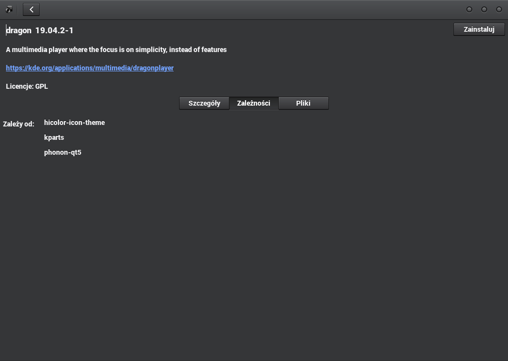

Po prostu uruchamiasz pamac
-a wpisujesz dragon
i klikasz 2 razy na tą pozycje, dalej jak na screenie.

Tak, mam zainstalowane te zależności.
