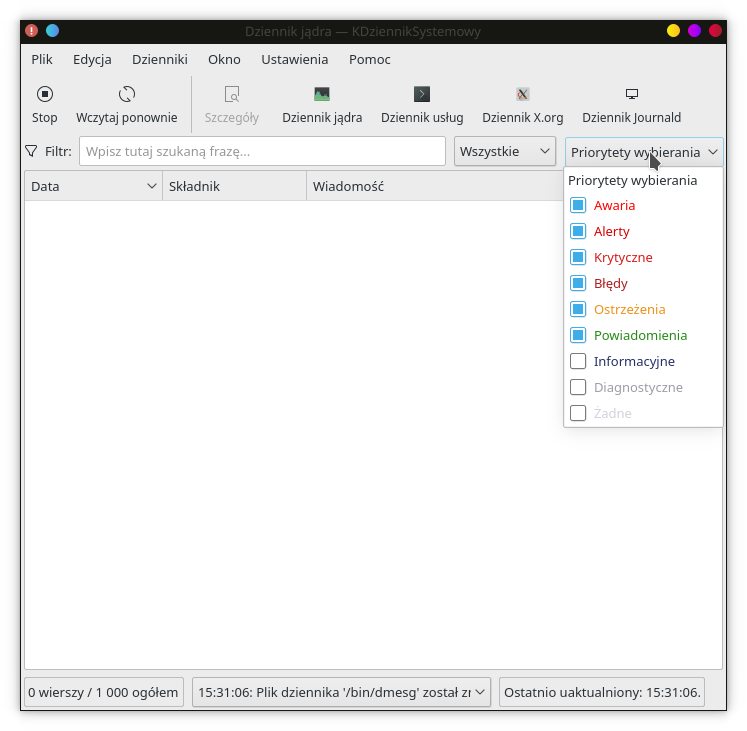

Jak powyższe nie zadziała to podaj logi kernela. Najlepiej otwórz KSystemLog (jest w menu) > Dziennik jądra z parametrami jak na screenie. Jak coś pokaże to skopiuj to na forum/do pliku (CTRL+A CTRL+C i w Kate CTRL+V, na screenie nic nie będzie widać). Jak coś pokaże to pomyślimy co z tym zrobić.

to co wyszlo w tym KSystemLog
Nie wrzucamy tak długich logów na forum tylko na jakiś serwer pastebin o czym mówi pkt. 4 regulaminu.
Poszukaj po prostu w dokumentacji lapka jaka jest tam karta WIFI jeśli żaden Linux nie chce jej zobaczyć. Potem będziemy myśleć nad sterownikiem.
To są dzienniki journald, a nie jądra. Dobrym pomysłem jest, jak sugeruje @aquila, poszukanie w specyfikacji twojego laptopa, z jakiej karty korzysta.
