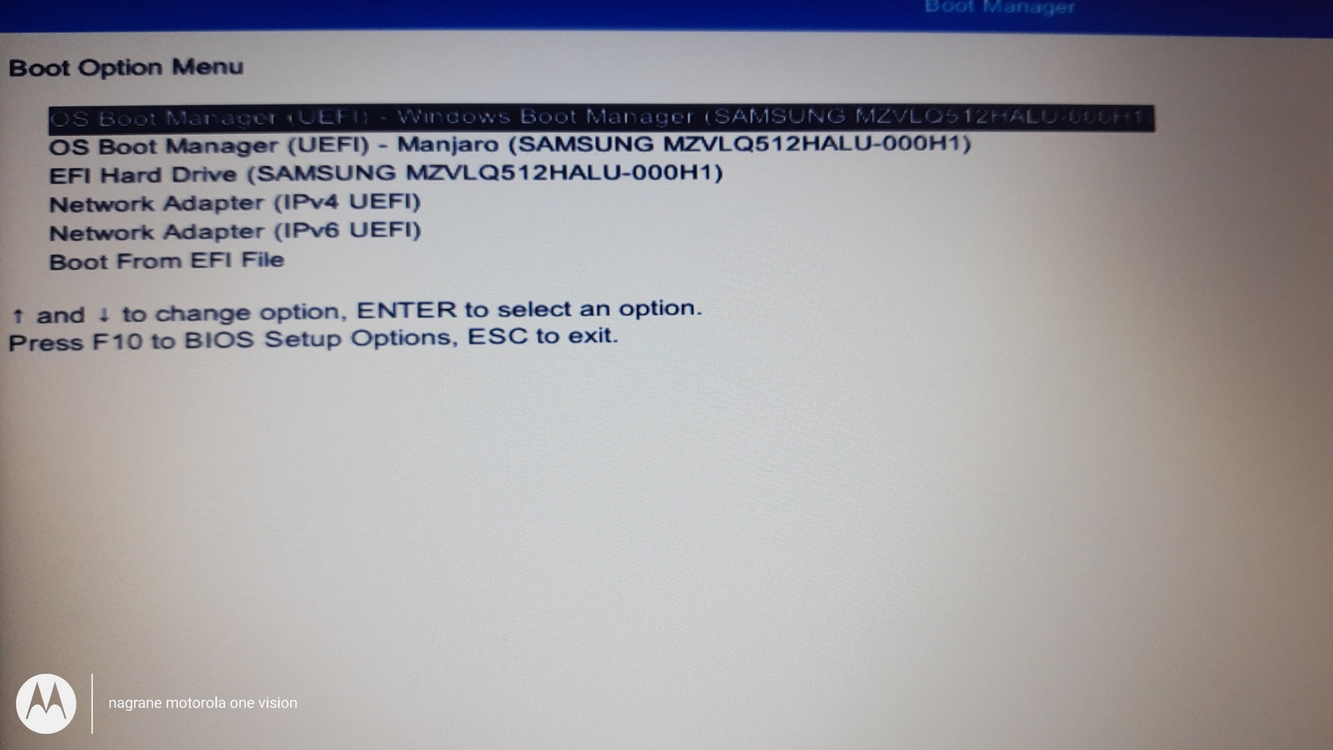

samo widows 10 . Aby ujrzeć GRUB-a muszę przy starcie lapka nacisnąć F 9 i widocznym
na dołączonym obrazku bootmenu wybrać pozycję nr 2 . Wtedy pokazuję się GRUB z którego można wybrać i manjaro i windows . Jak przenieść ten drugi od góry wpis na pierwsze miejce og góry ?

Domyślam się, że skoro menu z obrazka jest ustawiane przez BIOS komputera, to odpowiednich ustawień należy szukać w tymże BIOS-ie. A więc z poziomu tego menu F10, szukasz odpowiednich ustawień, zmieniasz kolejność wpisów i zapisujesz. Zmiana startowego dysku nic tu nie zmieni – oba bootloadery linuksowy i windowsowy są na tym samym dysku.
To co widać na obrazku wywołuje się klawiszem F9 , to jest tylko boot menu .
BIOS wywołuje się klawiszem F 10
UEFI wywołuje się naciskając klikakrotnie klawisz escape przy starcie kompa

Boot menu, które wywołujesz przy pomocy klawisza F9, służy do incydentalnego uruchamiania systemu z innego nośnika, niż standardowo. No chyba, że jest, to świadome wykorzystanie tego mechanizmu w innych celach.
Kolejność na tej liście zależna jest, zapewne, od kolejności ustawionej w BIOS’ie (BIOS’ie, UEFI … wiadomo o co chodzi). Jest, to kolejność poszukiwania systemu na dyskach i przy użyciu innych form boot’owania (w przypadku BIOS’u) lub hierarchia znalezionych partycji EFI i innych dostępnych form boot’owania systemu (np. z sieci przy użyciu karty sieciowej) w przypadku UEFI. Jeżeli na pierwszym miejscu, są Windows’y, to znaczy, że one będą się domyślnie uruchamiać. Trzeba tą kolejność zmienić. To jak ta opcja nazywa się i gdzie można ją znaleźć, to już kwestia konkretnego BIOS’u - musisz znaleźć.
