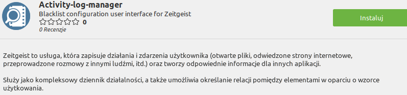

  1. Aby sprawdzić, co takiego zapisuje zeitgeist potrzebujesz zeitgeist-explorer, do konfiguracji jest potrzebny activity-log-manager. Pewnie gdzieś w systemie leżą odpowiednie pliki, które podejrzysz nawet bez tego. Obstawiam, że znajdziesz je gdzieś w /var/log/
