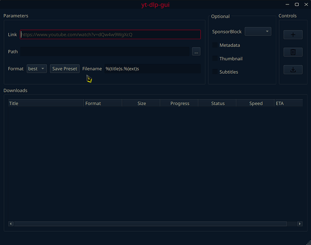

Niekoniecznie. Jeśli nie przeszkadza ci instalacja z pip3 to można użyć yt-dlp-gui

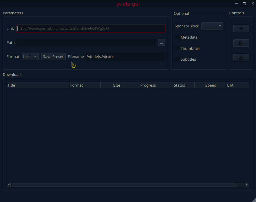

Pytanko dodatkowe bo zainstalowałem yt-dlp-gui ale nie konwertuje do .mp3 tylko jakiegoś innego badziewnego formatu(webm). Muszę to sam kompresować do mp3? To już lepiej chyba czegoś z przeglądarki użyć
przełącz na zakładkę audio i wybierz MP3 ew. pokaż zrzut okna programu

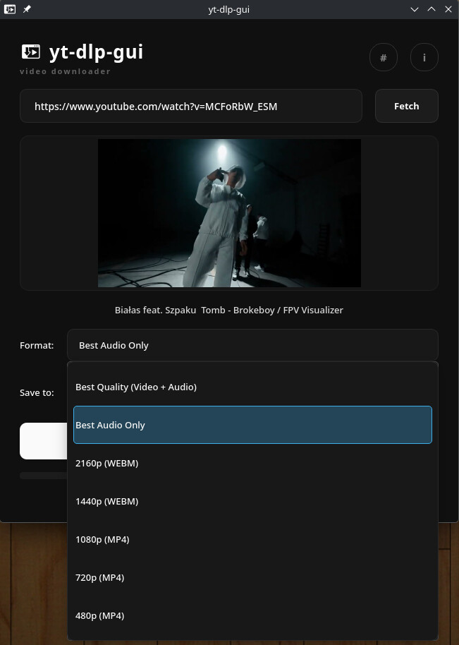

a spróbuj tego pakietu ytdlp-gui (AUR) mi bardziej leży i działa ew. możesz to zrobić z terminala zainstaluj ten pakiet yt-dlp i w terminalu yt-dlp -x --audio-format mp3 twój link
