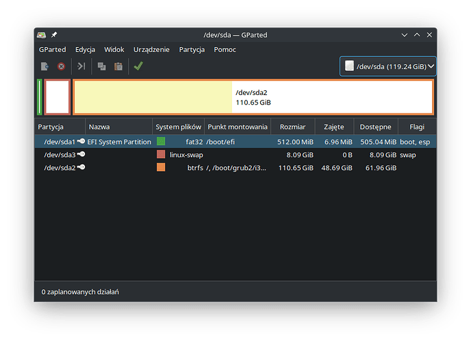

Wziąłem większy dysk dla testów. Polecenie to:
dd if=/dev/sda of=/dev/sdc bs=4M status=progress
niby wszystko się zrobiło, błędów nie pokazało, a dysk sklonowany nie uruchamia się. Po włączeniu laptopa pisze, że nie znaleziono żadnego urządzenia rozruchowego.
Co zrobiłem źle?
Dysk źródłowy

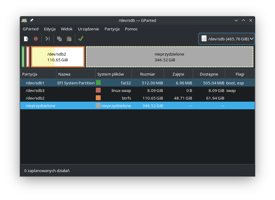

Dysk docelowy
niby wszystko dobrze, a się nie uruchamia.
