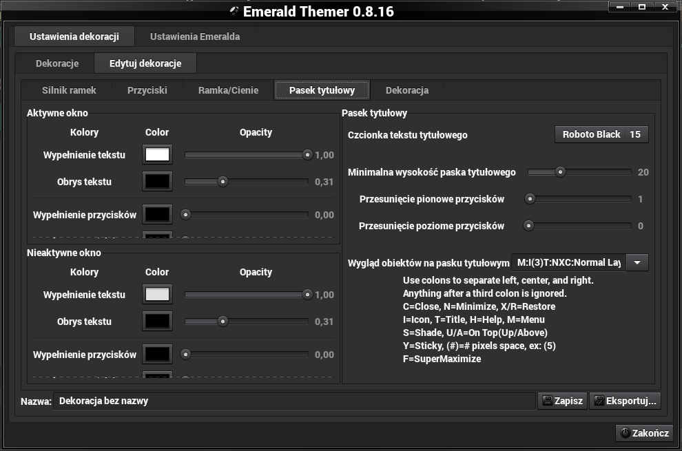

W samym compiz-e nie ma żadnych ustawień dla fontów, natomiast w emerald (jest to dekorator okien dla compiz) jest taka możliwość.

System, jakby, wrócił do normy. Przeinstalowałem część czcionek. Rezygnacja z Compiza nie wchodzi w grę. Chcę go choćby dla kilku efektów, które są mi wyjątkowo przyjemne dla oka.
Nad Emeraldem się zastanawiam, nie instalowałem go dotąd.
Najchętniej widziałbym wraz z Compizem dekoracje okien Kwin i funkcje które on oferuje, ale nie wiem, czy to możliwe.
Znalazłem w ustawieniach Compiza coś jak niżej i zastanawiam się, czy nie dałoby się zastąpić dekoracji z kwin i jak to zadziała., jeśli w ogóle:
Możesz spróbować, ale na własną odpowiedzialność. Ponieważ po restarcie systemu może się okazać ze nie uruchomisz żadnego okna, nawet terminala.
Jednak zdecydowanie polecam budowę z AUR Emerald-gtk3, i instalację motywów z sieci beryl Beryl/Emerald Themes - Gnome-look.org.

A orientujecie się, jak i czy w ogóle emerald działa zPlasmą?
