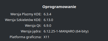

Po zmianie motywu ikon nie wszystkie widać na pasku zadań, np. schowek czy jasność ekranu
Środowisko
Można coś z tym zrobić?
