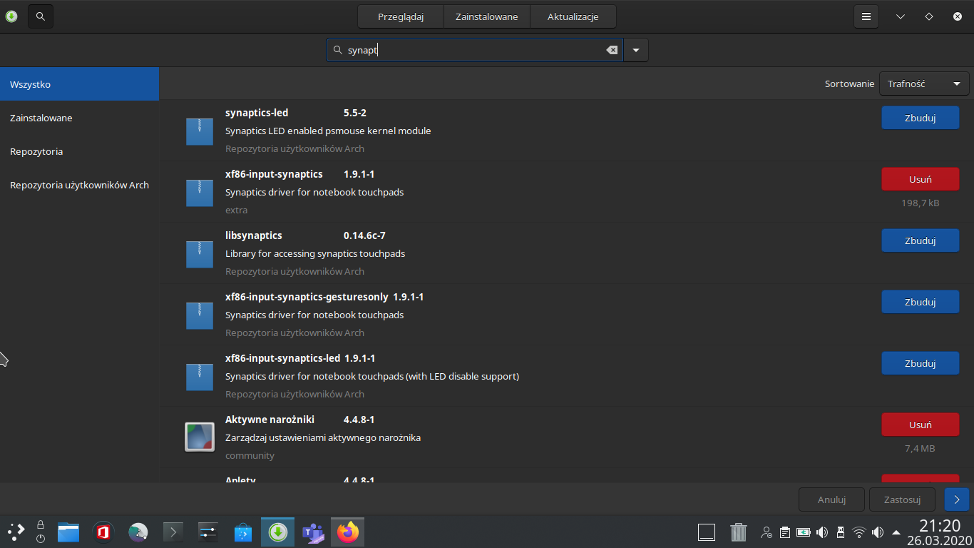

Cześć, od pewnego czasu mam manjaro, wszystko śmigało jak trzeba ale dziś chciałem zainstalować tableta graficznego. Ni w ząb nie szło jak trzeba, zrezygnowany chciałem odinstalować część programów i sterowników które instalowałem do obsługi tego tableta i po restarcie okazało się, że plasma się nie wczytuje. Więc zainstalowałem plasmę ponownie i wszystko mi działa oprócz touchpada. Nie wiem już co mogę zrobić. W załączeniu zrzut ekranu z komunikatem. Jak uruchomić tego touchpada?

Sprawdź czy masz zainstalowane xf86-input-synaptics.
Jest zainstalowane.
W takim razie to odinstaluj. Podaj też wynik echo $XDG_SESSION_TYPE oraz jakie pliki masz w /etc/X11/xorg.conf.d/.
