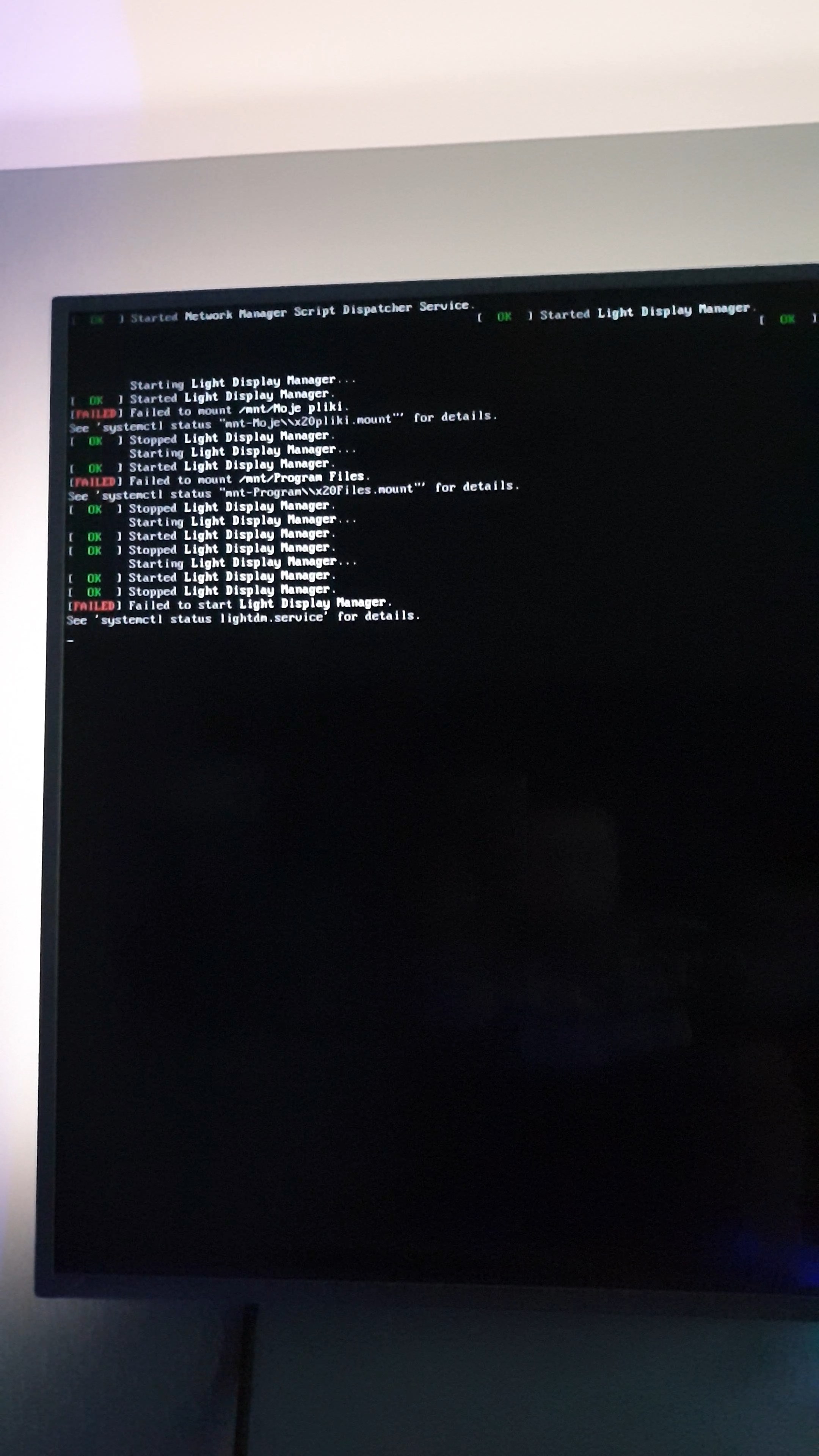

Manjaro nie uruchamia się prawidłowo po aktualizacji kernela do 5.1
Witam. Dotychczas Manjaro służyło mi bardzo dobrze aż do czasu kiedy postanowiłem zaktualizować kernel do wersji 5.1. Pojawił się problem z uruchomieniem lightdm oraz X.org a po drodze inne błędy jak problem z montowaniem partycji, więc przy uruchamianiu do tej pory wybierałem wersje 5.0 czekając aż wyjdzie zapewne jakaś poprawka do 5.1 która to naprawi. Niestety przy ostatniej aktualizacji kernela z gałęzi 5.1 Manjaro nie uruchamia mi się nawet na 5.0. Jako że nie mam pojęcia jak wykonać zrzut ekranu z trybu tekstowego :thinking: to załączam zdjęcia z opisem błędów.
PS: Uprzedzając podpowiedzi że mógłbym spróbować odinstalować 5.1 i przeinstalować 5.0, niestety nie mogę nic zainstalować z repo ponieważ przestała działać też sieć :expressionless:
Poratujcie proszę bo nie mam ochoty instalować systemu na nowo, za dużo mam w nim poustawianych rzeczy żeby to wszystko teraz przenosić :neutral_face:

Masz problem z:
  • montowaniem zewnętrznych dysków - windows’owych w tym przypadku;
  • uruchomieniem LightDM (zapewne z powodu poniżej);
  • uruchomieniem X server’a.
  1. Dlaczego uważasz, że przyczyną problemu jest kernel? Nie twierdzę, że nie, ale co przemawia za tak?
  2. W kanale stable, wersja 5.1 jest jeszcze RC. Jeżeli korzystasz z najnowszego jądra i kanału testing, to musisz się liczyć z problemami. Poszukałbym informacji na https://forum.manjaro.org/ - tam łatwiej będzie znaleźć informacje, bo z naszego Forum korzystają głównie użytkownicy stable. Tak sądzę;
  3. Używasz testing i nie masz zainstalowanego żadnego stabilnego jądra, na wypadek problemów???
  4. Jeżeli używasz testing i kernel’a 5.1, to zmień informację w swoim opisie, bo wprowadza w błąd.
Takie przypuszczenia bo wcześniej na 5.0 wszystko było ok ale z czystej ciekawości doinstalowałem 5.1 bo trochę usprawnień jednak i podczas próby uruchomienia Manjaro z 5.1 mam takie kwiatki… Jeszcze przez pewien czas mogłem bez problemu wystartować na 5.0 czekając na aktualizację kernela z gałęzi 5.1 (że coś poprawią) ale jak już przyszła aktualizacja tego 5.1 o jakiś tam numerek wyżej to nie mogę wystartować nawet na 5.0. Patrzyłem we wpisach grub czy nie mam namieszane ale prawidłowo jest.
Pisząc że na kanale stable wersja 5.1 jest RC masz na myśli wersję jądra czy chodzi o status pakietu dla dystrybucji? Nie widziałem żadnego RC przy oznaczeniu jądra w managerze Manjaro więc założyłem że jest to finalne wydanie (sugerowałem się też pojawieniem finalnego jądra na kernel.org)
No mam 5.0 ale od tamtej aktualizacji 5.1 nie mogę wystartować nawet na nim.
Właściwie to nie używam bo mi nie działa :slight_smile: ale zmieniłem informację o repo na testing, dzięki za przypomnienie :slight_smile:

PS: Najprostsze rozwiązania jednak najlepsze (że wcześniej nie wpadłem na to że przecież mam te pakiety w cache pacmana). Piszę właśnie z Manjaro kernel 5.0. Poradziłem sobie z problemem sam w następujący sposób:
  1. Usnąłem najpierw jądro 5.0 poleceniem pacman -Rns linux50 (analogicznie wszystkie przeszkadzające zależności (moduły) pozbywając się pakietów wraz z konfiguracją. (Chciałem usunąć od razu wszystkie kernele ale musiałbym wywalić również pakiet “manjaro-system” co zapewne wiązałoby się z usunięciem połowy systemu, zresztą ostrzeżenie przy próbie ruszenia wyżej wymienionego pakietu podpowiedziało mi że przecież mogę te 5.1 usunąć na końcu jak już przeinstaluje 5.0.)
  2. Zainstalowałem na nowo kernel w wersji 5.0 pacman -S linux50 oraz doinstalowałem potrzebne moduły używając grupy pacman -S linux50-extramodules i wybierając potrzebne dla mnie.
  3. Odinstalowałem kernel 5.1 pacman -Rns linux51 oraz wszystkie moduły.
  4. System wstał :wink:
