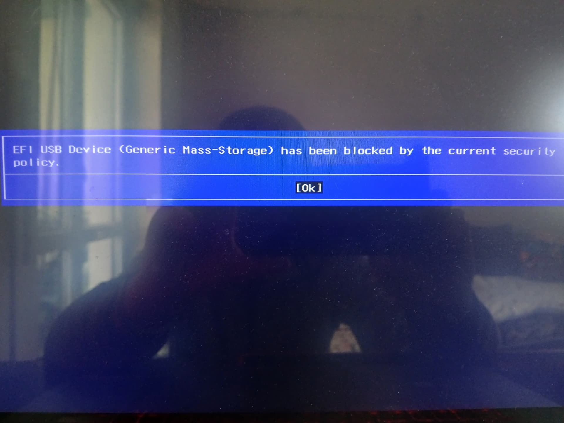

Jakieś cuda mi się dzieją z kompem, wypaliłem iso Manjaro na usb w celu ponownej instalacji, po zbootowaniu z usb takie coś się pojawiło
Słówko security wskazuje, że masz włączone jeszcze jakieś dodatkowe zabezpieczenia zaszyte nie wiadomo gdzie. Pozostaje szukać dokumentacji na stronie producenta płyty głównej.
A co do resetu BIOS-a to najwyżej może sobie coś pozmieniać z taktowaniem CPU i pamięci RAM, prędkościami wiatraków albo ustawieniami karty graficznej.
Co do znikania Windowsa, jeśli jeszcze masz zainstalowanego Linuksa na osobnym dysku, to odepnij kabelek zasilający dysk z Windowsem, uruchom komputer i wtedy zobacz co się stanie. To powinno wymusić uruchomienie Linuksa z powodu braku innego wyboru. Albo wywali podobny błąd jak na zdjęciu.
Chyba, że obydwa systemy masz na jednym dysku - wtedy problem leży po stronie Windowsa.
