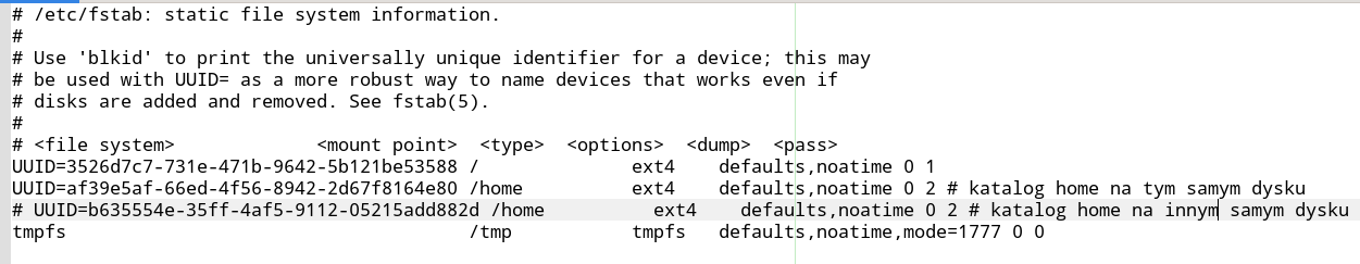

Oczywiście. Katalog /home nie musi być na tym samym dysku co system.
Przykładowy plik /etc/fstab
