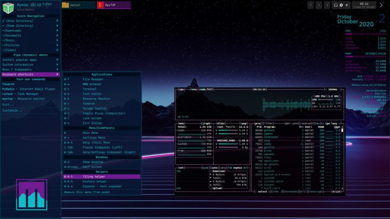

Testuję na moim starym Dellu E6400. Wszystko super póki co, ale mam problem z conky. Otóż litery i cyfry wyświetlanej daty nachodzą na siebie. Zupełnie nie mam doświadczenia z conky, może doradzisz, jak to zmienić (font, wielkość itp.)
W menu ustawień W-s W=super key/windows key znajdziesz podmenu do zarządzania Conky… jak na zrzucie.
Wybierasz odpowiednią pozycję i odpala się edytor Geany - po zapisaniu zmian Conky jest automatycznie przeładowywane.
Powodzenia :slight_smile:
Dzięki. A właśnie podobnie jak na screenie literki i cyferki w dacie się mieszają tylko jeszcze bardziej.
Spróbuj dać ‘goto 10’ zamiast ‘goto 20’ - tam gdzie na screenie jest zaznaczone na czerwono.
Potem zapisanie Ctrl-S i Conky się samo przeładuje ze zmienionym configiem.
Pomogło, dzięki. Już wszystko wygląda, jak powinno.
