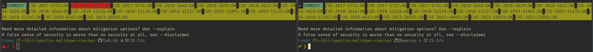

Jak wyjaśnisz to:
Po lewej twoja wersja v46, po prawej najnowszy commit – v46 nie dość, że daje false positive to jeszcze sprawdza mniej luk :wink:
Poza tym (co też dobitnie pokazuje powyższy screen, a ja powtórzę to po raz trzeci – ten twój komunikat o podatności to false positive – problem jest znany i rozwiązany już rok temu, mniej więcej wtedy kiedy były ostatnie commity w repo. Dlaczego wtedy nie utworzono nowego release – nie mam pojęcia, pewnie zmiany były na tyle mało, że autor zdecydował się tego nie robić :man_shrugging:

Gwoli ścisłości, nie ma żadnej “mojej” wersji, a jest jedynie ta dostępna w AUR.
To co pokazujesz, sugerowałoby, że wersja v46 pokazuje false positive.
Jednak z jakiegoś powodu ten commit nie został jeszcze uwzględniony przez developera skryptu (który, jak można sprawdzić, jest ciągle aktywny w innych wątkach na Github).
Widzę, że w AUR jest także pakiet spectre-meltdown-checker-git i jak się domyślam (po oszczędnym opisie) chyba zawiera on ten commit. (Być może nawet go pokazujesz po prawej stronie.) Może jutro go sprawdzę.
Jeśli ktoś ma odpowiednią wiedzę i jest w stanie ocenić treść tego commit, to może go zamiennie zastosować, w miejsce oficjalnej wersji. A jeśli komuś brakuje czasu lub wiedzy, to mimo wszytko wskazane jest czekanie. Prace na skryptem, choć się ślimaczą, trwają, co widać np. w podanych przez Ciebie linkach i datach postów (I nie nazywałbym tego głupotą).
Nie do końca – po prostu sklonowałem repo i odpaliłem skrypt raz z najnowszego commita, i raz po przełączeniu się na tag v0.46 – w tym naprawdę nie ma żadnej filozofii, same podstawy obsługi gita i uruchamiania bashowych skryptów.

Dzięki za wyjaśnienie, w jaki sposób uzyskałaś wynik po prawej stronie na pokazanym wyżej rysunku.

2. Skrypt z commit, użyty przez Ciebie, jest identyczny z tym instalowanym przez pakiet spectre-meltdown-checker-git z AUR.
3. Skrypt spectre-meltdown-checker z AUR (v.46) zawiera 6596 linii kodu, natomiast skrypt spectre-meltdown-checker-git zawiera 7436 linii kodu, gdzie 5756 linii jest pasujących, natomiast pozostałe 1680 linie kodu to są linie zmodyfikowane, dodane lub usunięte.

Podsumowując, bazując na naszej dyskusji i znalezionych informacjach, wygląda na to, że można i należy zainstalować wersję spectre-meltdown-checker-git, która obecnie nie generuje fałszywych ostrzeżeń, w oczekiwaniu na pojawienie się nowej, zaktualizowanej wersji podstawowej w AUR.
Tym samym odwołuję podniesiony fałszywy alert i wracam do kernela 6.12.
