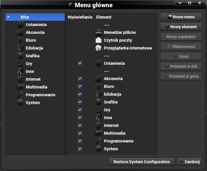

Nie używam menulibre bo ostatnio były z nim problemy, identycznym dobrze działającym zamiennikiem jest alacarte
Który w takich przypadkach ma przydatną dodatkową opcję Restore System Configuration.
Również miałem mieszane doświadczenia z menulibre - okazało się być kapryśne, nie do końca przewidywalne i … no właśnie, gdzie siedzą te pozycje, które widzę w menu, a nie ma ich w trybie edycji menu, w katalogu, czy w pliku?
alacarte nie rozwiązało wszystkich moich problemów i potrzeb związanych z menu, ale jest przewidywalne i - moim zdaniem - bardziej przyjazne.

W alacarte też nie widać tego wpisu.
