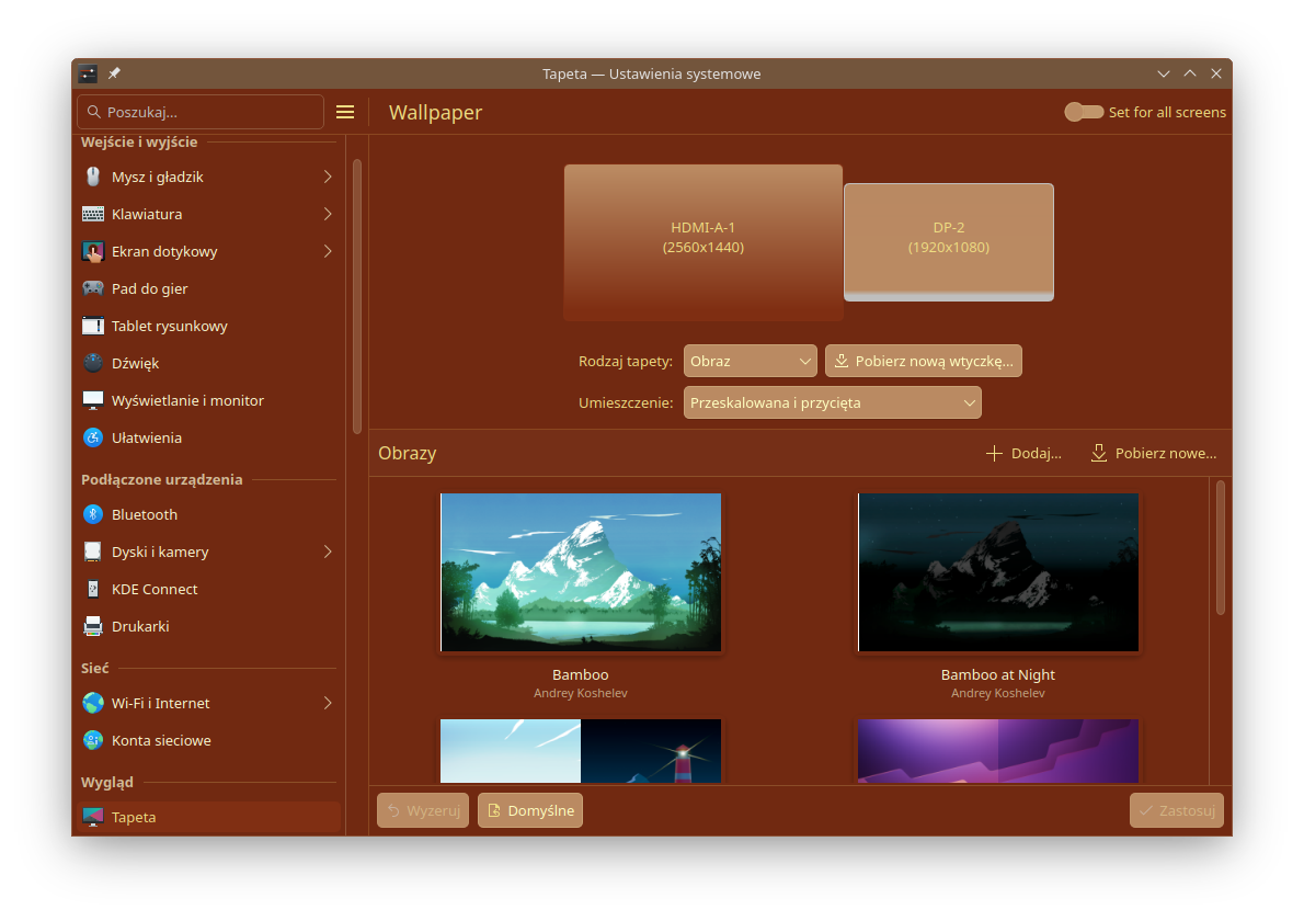

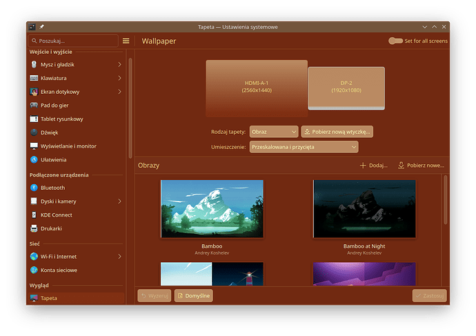

Na pulpitach w sensie inną na każdym monitorze - to Plasma umożliwia bez problemu:
Czy na pulpitach w sensie na pulpitach wirtualnych - tego niestety nie da się zrobić out of box, ale ponoć są narzędzia, które pozwalają to zrobić. Jak jesteś zainteresowany to odsyłam do tego wątku Różne tapety na wirtualnych pulpitach
