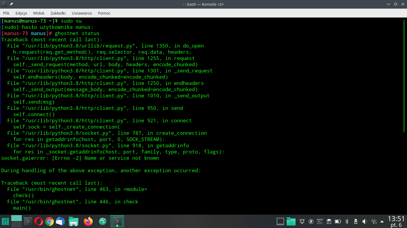

Dzięki za szybką odpowiedź. Srypt startuje wyłącza sieć WiFi i ponownie ją włącza a ikonka w zasobniku pokazuje połączenie z znakiem " ! " ale informuje tak :
"Połączona z siecią / nazwa sieci/ ( Ograniczona łączność)
i nie mogę połączyć się z Internetem. Załączam plik ze startu i drugi z statusu Ghostnet.

Takie rzeczy mi się zdarzały w Linux Mint podczas aktualizacji jądra w skrypcie back-box anonymous

Co do samych logów – sprawdź, czy masz zainstalowany python-urllib3. Jeśli instalacja lub reinstalacja pakietu nie zadziała to najprawdopodobniej oznacza to jakiś błąd w kodzie skryptu – w takim wypadku najlepiej zgłosić to autorowi.
Tak python-urllib3 jest zainstalowany. Wezmę twe uwagi sobie do serca ale przy próbie wlejenia miałem informację że pliku tego typu nie mogę załączyć i wymieniono rozszerzenia graficzne więc tak zrobiłem. Pokombinuję jeszcze w Necie coś znależć na ten temat i napiszę do autora. Dzięki za wszystko.
To raczej nie wygląda na błąd urllib urlopen , tylko że strona nie jest dostępna.
Jest to błąd związany z brakiem dostępu do serwera dns.
urlopen
Dzięki za odpowiedź. Sprawę rozwiązałem w inny sposob. Zainstalowałem kernel 5.4.74-1-MANJARO i skrypt is a live :wink:

Dodam jeszcze ze po zainstalowaniu python2-urlib3 Ghostnet pracuje na kernelu 5.9.3-1-MANJARO
Czyli mój domysł po części był dobry. Jednak zastanawia mnie, dlaczego wymaga pakietu z Pythona 2, a nie z Pythona 3, skoro na githubie w zależnościach autor podaje Python 3?
Nie mam pojecia. Zrobilem to na czuja slight_smile: najpierw zainstalowalem starszy kernel i zagralo. Potem odpalilem nowy kernel i nadal byl blad i tak podmontowalem python2 Teraz odpowiadam ci pod zmienionym IP. Mam problem z polskimi znakami wersja angielska manjaro. Jak nastalevwprowadzic polski layout ? Kombinowalem z tej pomocy ale za kazdym razem po wylogowaniu mam klawiature US
