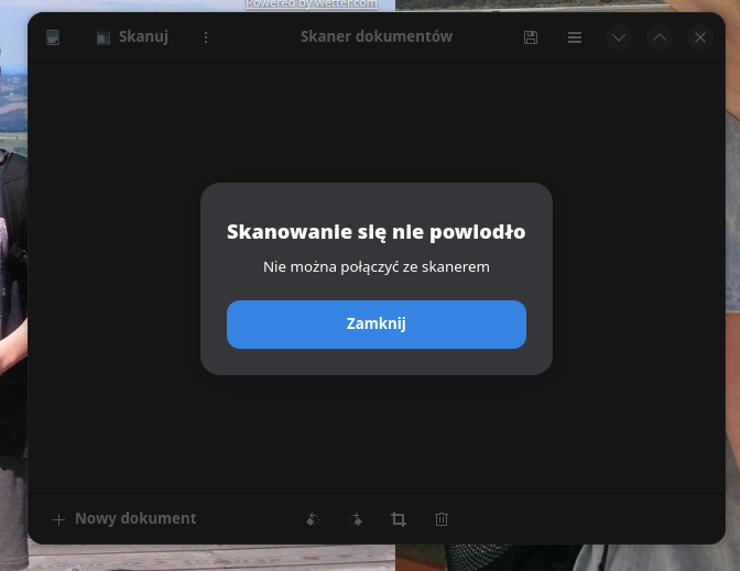

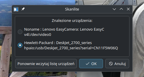

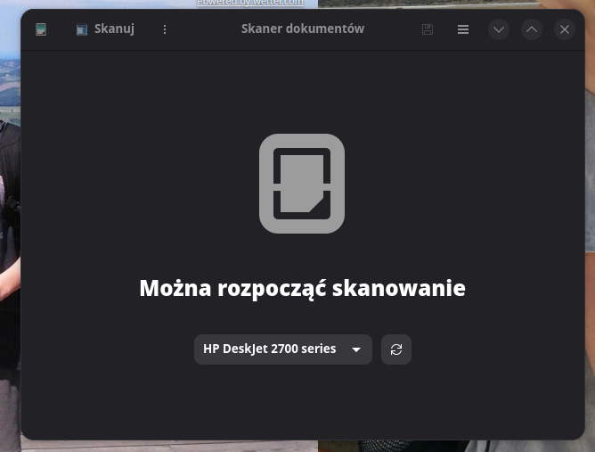

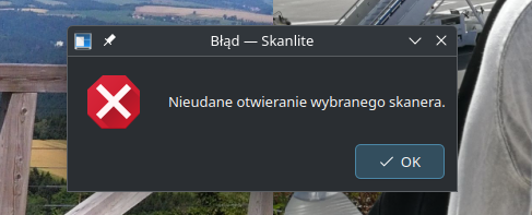

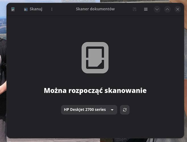

Witam, problem mam taki że nie mogę skanować.
Drukarka i skaner to DeskJet 2700. Sterowniki dodane z Pacmana Hp Device Manager hplip.
Drukarka działa skaner nie. Zainstalowane skanlite i skaner dokumentów, w obu przypadkach skaner jest wykrywalny, ale coś jest nie tak
Wygląda to tak.
Do skasowania, problem rozwiązany, przepraszam za za zamieszanie.

A wstyd się przyznać, wybrałem złe sterowniki.

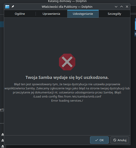

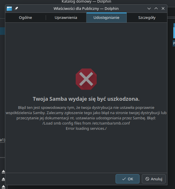

Słuchaj, a może pomożesz z tym problemem, bo nie mam żadnych pomysłów.
Nadmienię że mogę i widzę kompa z windą, mogę wchodzić w poszczególne pliki i robić sobie co chce ale…
Co z tym zrobić.

W sporej części przypadków pomoże doinstalowanie manjaro-settings-samba, w przeciwnym wypadku możesz potrzebować bardziej specyficznych ustawień - wtedy odsyłam do Arch Wiki
Dzięki za pomoc, poszło
