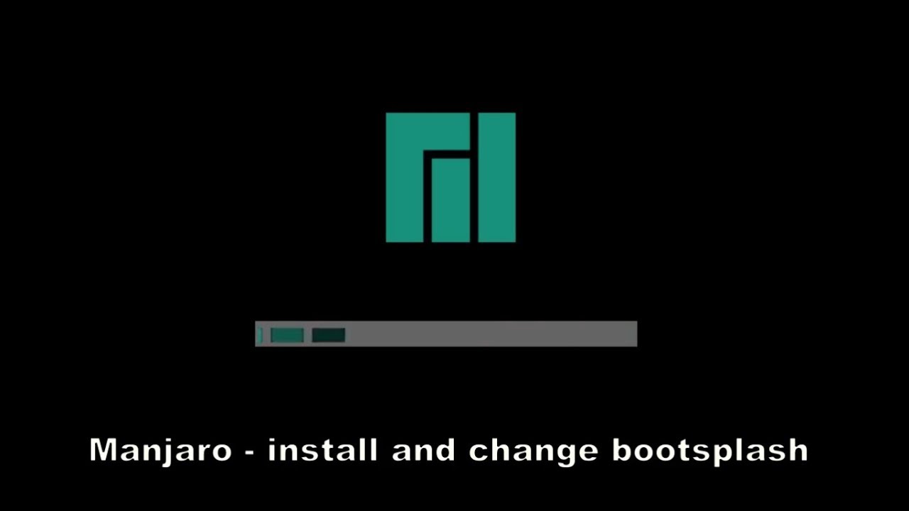

Druga kwestia to bootsplash. Podrzucam podglądowy filmik z konfiguracji od @aquila, miej jednak na uwadze, że przez ten pewne rzeczy mogły ulec zmianie (sam niewiele jestem w stanie powiedzieć, nigdy nie czułem potrzeby kofiguracji bootsplash):

@Tomek, dałeś link do Plymouth, opisując go jako bootsplash.
Zapewne Plymouth mieści się w kategorii ‘bootsplash’, ale Bootsplash jako rozwiązanie obecne w kernel’u niewiele ma wspólnego z Plymouth. Moim zdaniem, należy zdecydowanie promować Bootsplash.
