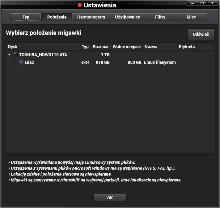

Witam,
Chciałbym robić migawki systemu na partycji btrfs, ale z jakiegos powodu timeshift nie widzi na niej systemu? Nie wiem do końca o co chodzi. Poniżej screen z komunikatem.
Bardzo proszę o pomoc.
pozdrawiam

Czyli założenia są spełnione.
W czym problem? Konfigurator nie pozwala przejść dalej? Jakiś komunikat błędu się pojawia? Nigdy nie używałem timeshift.
NIgdy nie korzystałem z Timeshift, więc to są tylko moje domysły, ale widzę tu dwie możliwości skoro zaznaczona partycja jest właściwa.
Ten komunikat ze zdjęcia jest po prostu komunikatem informacyjnym i wszystko jest ok. Po prostu kliknij OK i przejdź do robienia migawki.

Taki komunikat pojawia się przy próbie przejscia dalej.
Katologu /timeshift-brfts nie by o, ale ręcznie utworzenie nie pomogło.

robię snapshoty systemu, i robisz podstawowy błąd zaznaczając tą partycje która jest widoczna na Twoim screenie, powinieneś zaznaczyć dysk Samsung.
Nic nie pomogło. Wyszło na to że coś sie zepsuło przy instalacji i nie porobiły się te podwolumeny. Reinstalowałem system na ext4 prawilnie i tyle. Dzięki w każdym razie wszystkim za pomoc.
