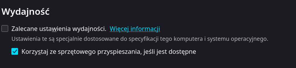

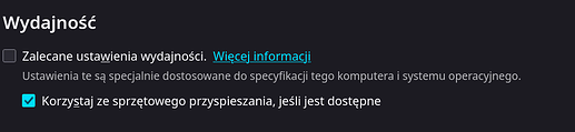

Prawdopodobnie tak jest, że problemem jest akceleracja, ALE są pytania. Czemu na innym dysku po instalacji na świeżo tnie a na innym nie? Czemu na obu po aktualizacji tnie? Po aktualizacji FF do 137 tnie. Powrót do 133 usuwa problem, ale nie wiem jak z bezpieczeństwem wtedy i tym podobnymi rzeczami. Jak ta akcelerację włączyć. Nic z ustawień mi nie działa. Oczywiście można korzystać z 1080p, ale to i tak nei jest płynność taka jak powinna być. przynajmniej jeżeli chodzi o przesuwanie filmu.
  1. FF → Menu → Ustawienia → Ogólne → Wydajność

  1. Jest ustawione z automatu.

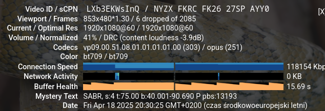

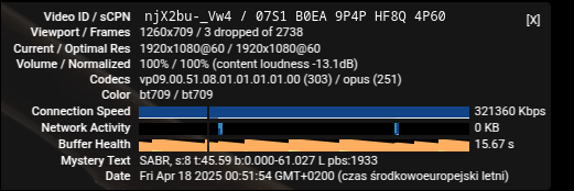

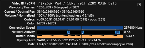

Sprawdzany film, przeglądarka Vivaldi i jak widać na załączonym obrazku praktycznie nie gubi klatek – te 3 na taką ilość są niezauważalne
Co do sprzętu – zarówno gpu jak i procek w czasie odtwarzania obciążone na ~20%, a tym lapku mam tylko integrę, a konkretniej:

Dla porównania FF – zgubiło ~15 klatek, co też jest praktycznie niezauważalne, ale to co już było zauważalne to obciążenie GPU na jakieś 50%, procek był z grubsza na tym samym poziomie.

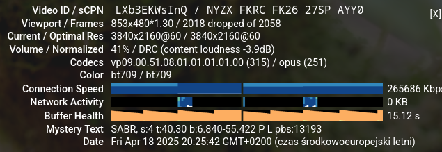

A 4k60? Fhd działa dosyć płynnie,
Nie ten screen wrzuciłem :expressionless_face: Jest w zasadzie identycznie

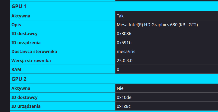

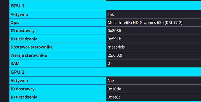

Z tego chyba wynika, że Nvidia jest nieaktywna. ale to dobrze bo ma działać na intelu.
